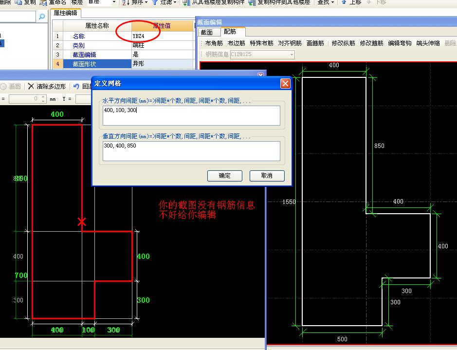

    YBZ11尺寸不全不好給你編輯,用異形暗柱或端柱進行編輯

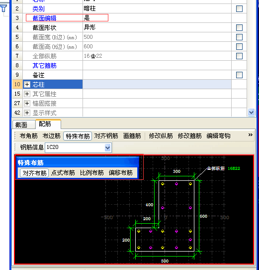

    1.在廣聯(lián)達鋼筋里面能識別;
    2.在暗柱界面識別他們
    3.鋼筋輸入方式有多種,既可以CAD中導圖識別,也可以在構件定義界面自己新建

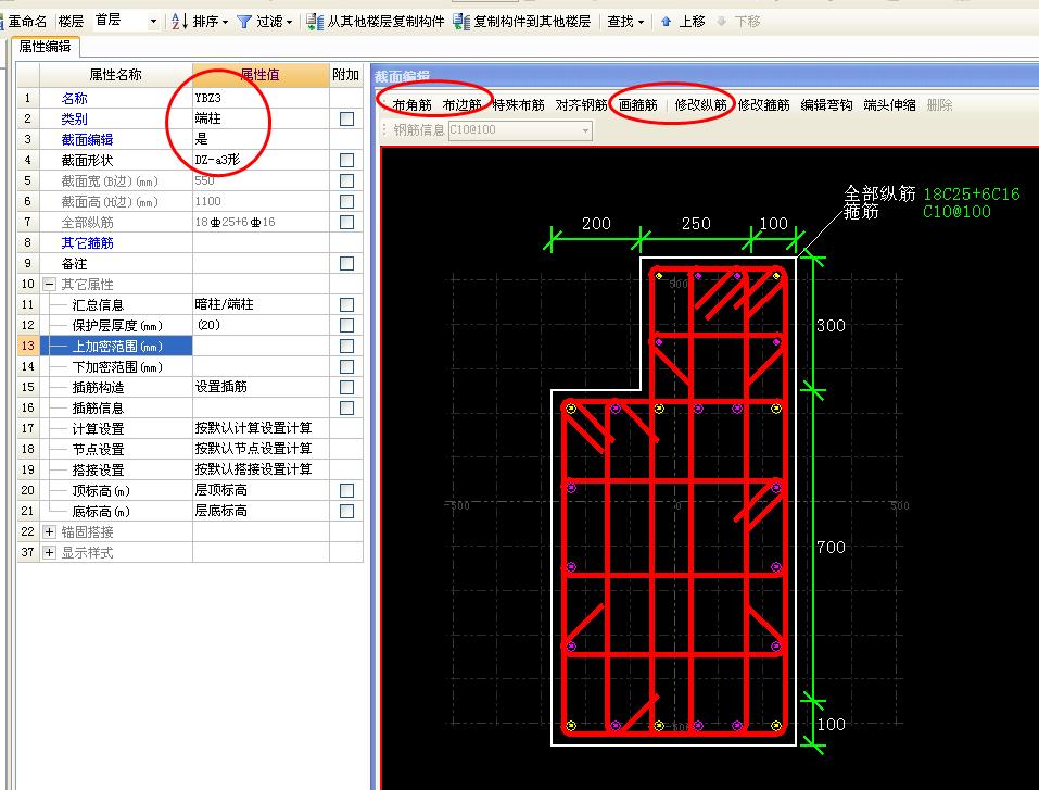

  • 都在暗柱里面定義,第二種、第三種和第四種有參數(shù)圖可以選擇,第一種就要新建異形構件了
    2015-09-19 23:17:54

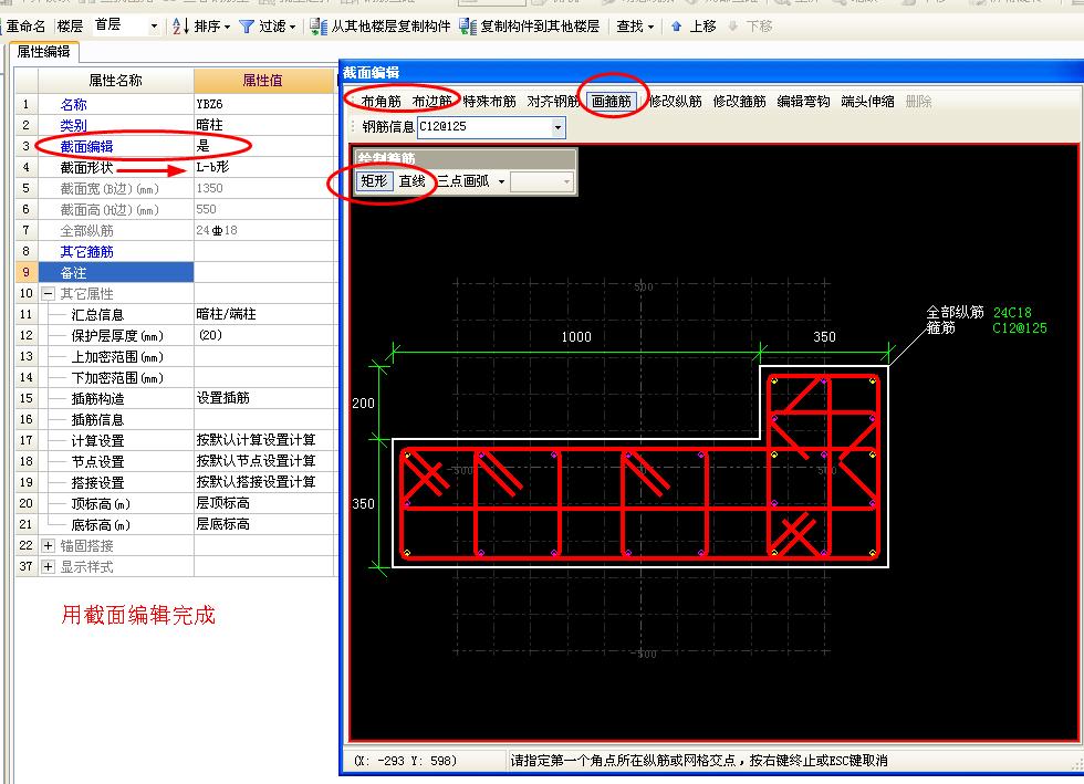

  • 在廣聯(lián)達里面可以識別。提取柱邊線、提取柱標識,自動識別柱,對于個別的柱截面或鋼筋識別不對,可以點選識別。
    在墻的暗柱里定義異形暗柱。如圖鋼筋在截面編輯里布置
    2015-09-20 08:26:26
