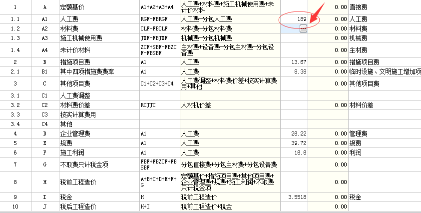

  • 軟件內的人工費如果沒有按照《渝建發》2013-51號 文件調整,你可以在費用表里調整,具體看下表。
