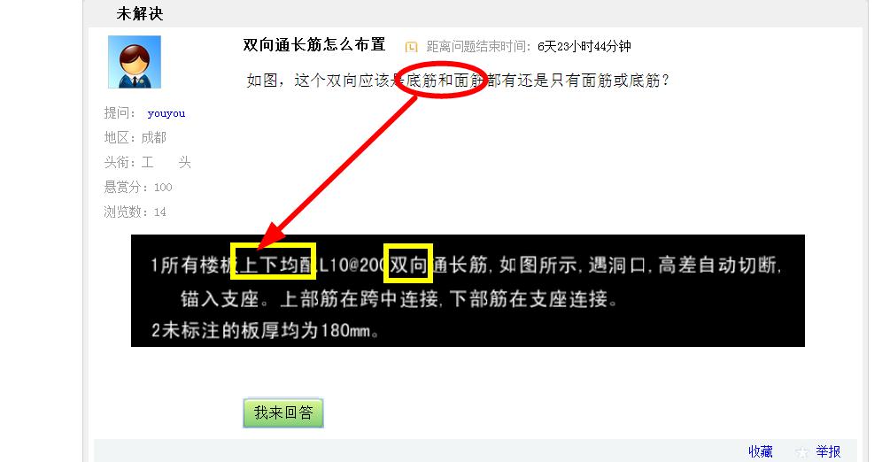

    如圖,這個雙向應該是底筋和面筋都有還是只有面筋或底筋?

    這個雙向應該是底筋和面筋都有。

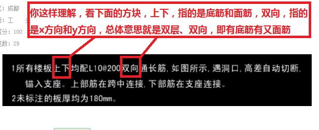

  • 圖紙說明的意思,就是即有底筋又有面筋,都是雙層和雙向,看截圖

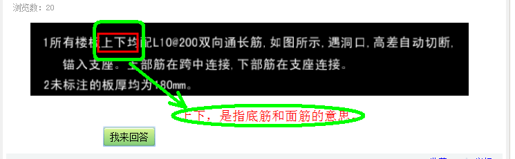

  • 這個雙向應該是底筋和面筋都有還是只有面筋或底筋?
    答:
    1.你的這個圖紙上標準的很清楚,上下均配L10@200的鋼筋。
    2.這個上下就是指的上下兩層,就是通常說的底筋和面筋。
    3.雙向指的縱向和橫向兩個方向

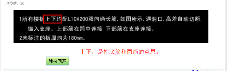

  • 底筋面筋都有的
    說明上說了,是上下都配置雙向的

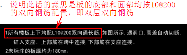

  • 就是雙層雙向底筋和面筋
