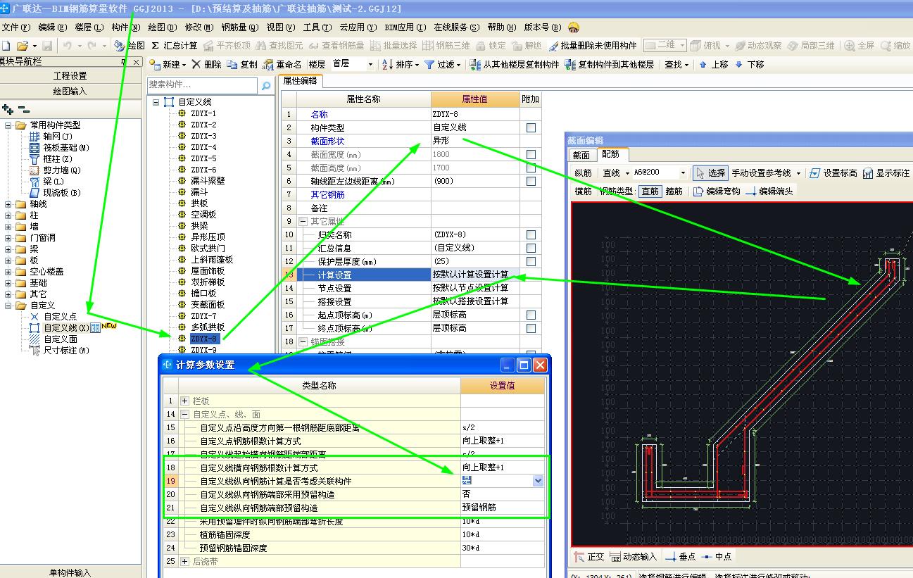

    如圖,在廣聯達鋼筋軟件里挑檐的邊角要如何處理呢

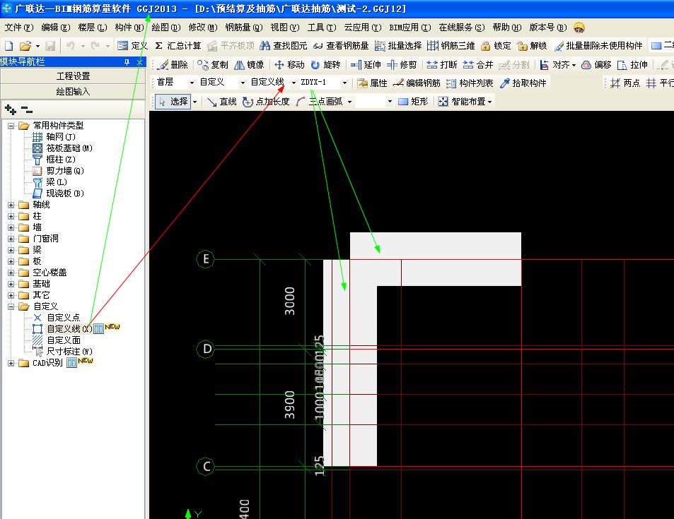

    這樣的部位,您應該繪制到中心線相交接就好了
    軟件會自動考慮計算的
    您這個好像還不到中心線交接
    追問(2015-09-16 09:51:23):
    您指的中心線是哪里?是到最邊的軸線嗎?如圖的1或者G軸
    ——:不是軸線,是您這兩個挑檐的中心線

  • 你好:不用考慮缺角。

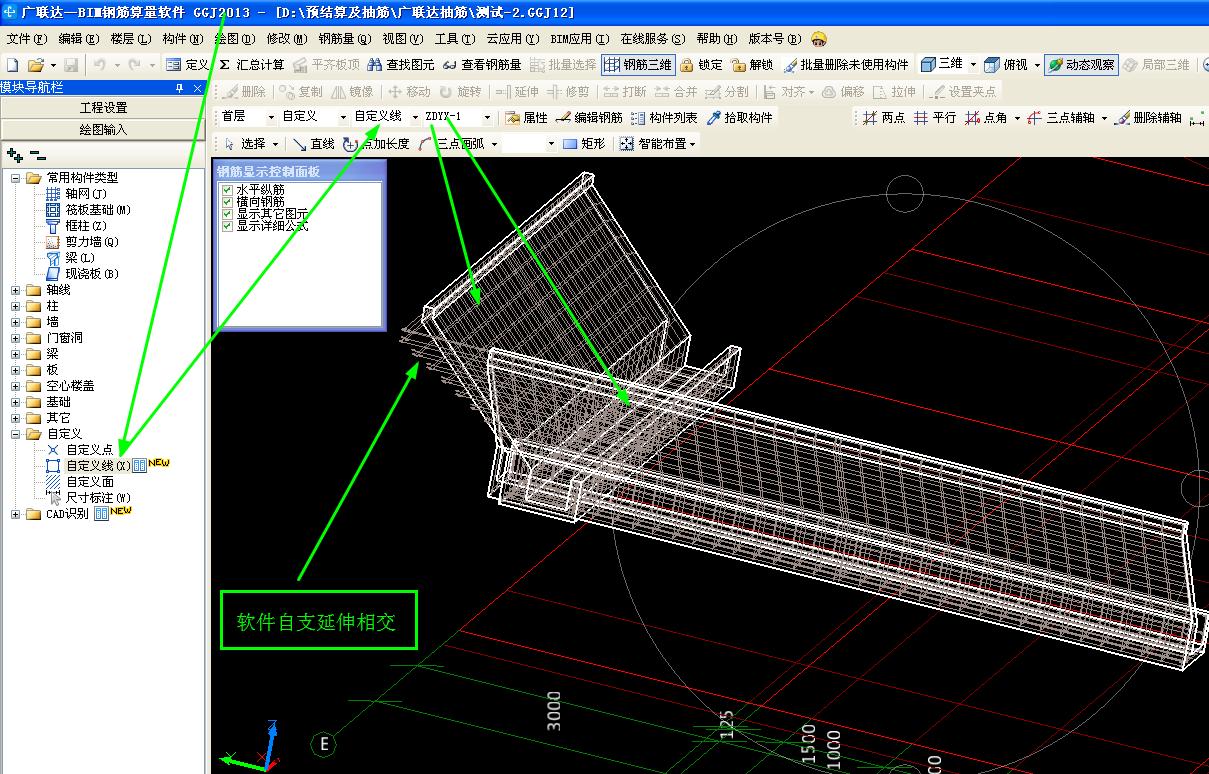

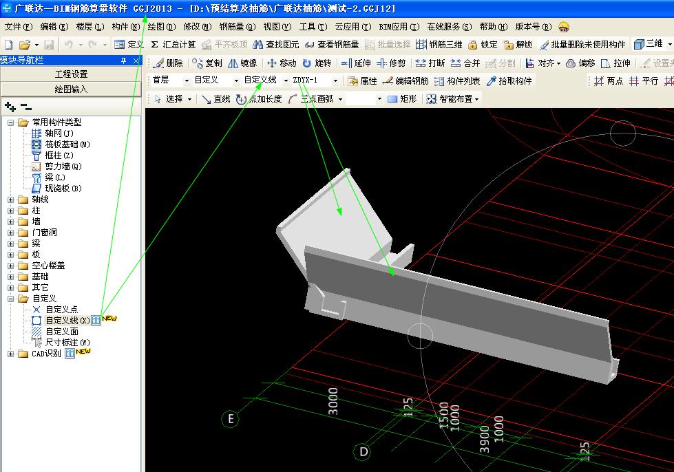

  • 如圖,在廣聯達鋼筋軟件里挑檐的邊角要如何處理呢
    答:就這樣,你匯總計算,然后三維看一看。我畫的缺角,鋼筋是自動延伸的。
