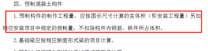

    請問預制鋼筋混凝土構(gòu)件的制作、運輸、安裝損耗率怎么計算 ,幾個說法不一 那個對啊????
    損耗率
    預制

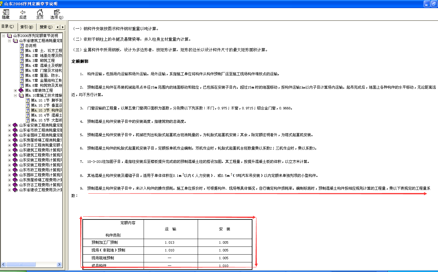

    地區(qū)不同對規(guī)定也不同,請看山東定額的關(guān)于預制構(gòu)件制作運輸?shù)膿p耗的解釋

    預制混凝土構(gòu)件的運輸和安裝,應按圖示的實際量,制作為1.0178(各地的系數(shù)可能稍有差別)
