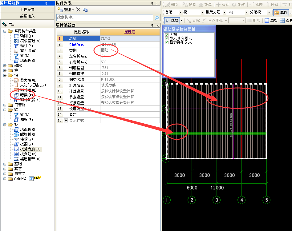

    板內增加暗梁加強筋:板底筋在施工中是穿過暗梁,還是錨入暗梁?板面筋在施工中是穿過暗梁,還是錨入暗梁?
    板筋穿過暗梁,所謂板中暗梁是板的加強構件,不能視為支座
    2015-09-08 19:40:09
  • 是要穿過暗梁的,暗梁不能作為支座的
    2015-09-08 17:09:05
  • 板底筋,板面筋都要直接穿過暗梁構件。
    2015-09-08 17:09:41
  • 設計沒有要求時板鋼筋是穿過暗梁,板中設置暗梁,實際上是板中增加加強構件。鋼筋不要分開布置,就是通長計算的。
