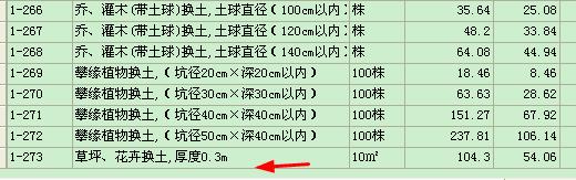

  • 老師我想問一下河北綠化定額中 換土定額中換土深度是多少計算的
    None
    草坪、花卉換土厚度一般是按0.3m考慮的,如果要求換種植土0.8m,就因該套用仿古建筑定額中的挖運土方和土方(種植土)回填子目(河北省綠化定額和仿古建筑定額配套使用,缺項可以借用建筑定額)。

    換土定額中換土深度是多少計算
    一般是按300mm后考慮的:
