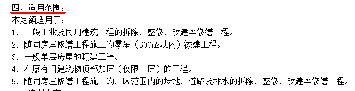

    1、對于拆除工程,什么情況下套用全統修繕土建定額。 2、全統修繕土建定額庫里有拆除章節,其他不是拆除章節的在什么情況下用,二者有什么區別和聯系。
    1、對于拆除工程,無論在什么情況下都應套用全統修繕土建定額。
    2、全統修繕土建定額庫里有拆除章節,其他不是拆除章節的在工程符合修繕定額使用范圍的情況下才能使用,否則不能使用。3、二者區別和聯系在于:拆除工程屬于修繕范圍,而拆除后新建工程必須符合修繕定額使用范圍才能使用,否則不能使用。
    如下我省修繕定額使用范圍【查閱你省定額也有相應的說明】
    全統
    2015-09-06 17:37:44
  • 修繕即修修補補,就是說建筑物局部拆除修補,而不是全面拆除,重新裝修的情況下使用修繕定額,如果結構拆除項目少,裝修面全部拆除,重新裝修的話,則套裝修定額和拆除定額
