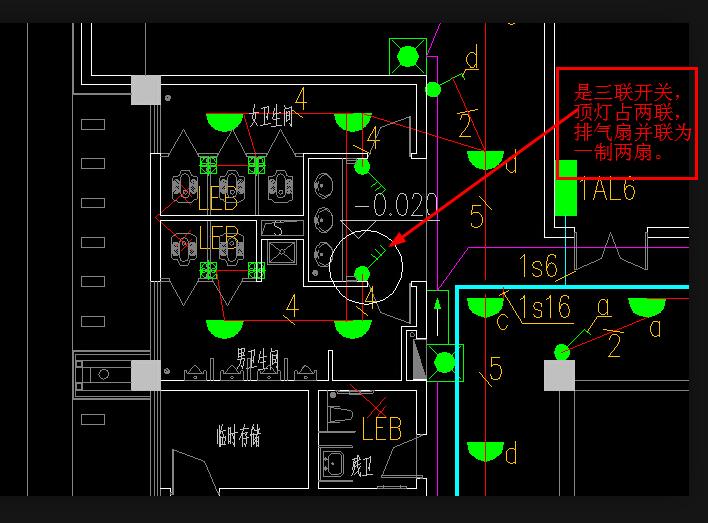

  • 畫了圓圈的三聯(lián)單控開關是怎么分別控制電燈和抽風機的,還有電線的四字是代表什么?
    圓圈
    4是只4
    聯(lián)單
    根線
    2015-09-05 13:48:43
    答:是三聯(lián)的,每燈一開關,抽出風機一制兩扇。4表示四根導線。
    2015-09-05 13:52:59
  • 開關出來3根控制線,兩盞燈歌詠一根控制線控制,排氣扇兩個共用一根控制線控制。
    即:兩盞燈可以單獨開閉,兩個排氣扇是同時開起、關閉的。

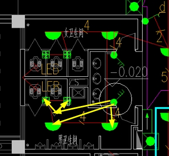

  • 是4根線。
    1、一根火線進入開關;         2、一根火線同時控制兩個燈;             3、一根火線控制一臺抽風機;      4,一根火線控制一臺抽風機;
