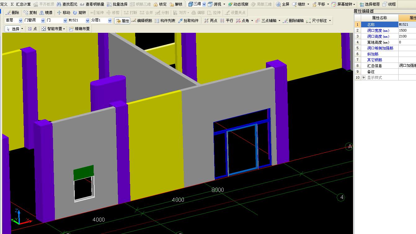

  • 你好,請(qǐng)問這種門聯(lián)窗如何設(shè)置?
    你好,如下圖這類門聯(lián)窗應(yīng)該如何定義設(shè)置才是正確的呢,算量軟件里面門聯(lián)窗都只有一邊有窗,像這種兩邊都有窗的怎么設(shè)置?
    門聯(lián)窗

  • 門聯(lián)窗是按照門和窗的總體積計(jì)算的,你這個(gè)可以利用異性的門或窗定義。。修改名稱即可
    2015-09-04 11:47:16
  • 按異型門聯(lián)窗定義布置即可
    2015-09-04 11:16:45
  • 這種門聯(lián)窗應(yīng)該屬于門【左右屬于死扇,上面的是門的亮子】,整體按異性門定義設(shè)置即可。
    2015-09-04 11:26:44
  •        算量軟件里面門聯(lián)窗都只有一邊有窗,像這種兩邊都有窗的應(yīng)該是按異形門定義去設(shè)置,然后把門修改成門聯(lián)窗就可以了。
    2015-09-04 13:10:47
  • 你好,如下圖這類門聯(lián)窗應(yīng)該如何定義設(shè)置才是正確的呢,算量軟件里面門聯(lián)窗都只有一邊有窗,像這種兩邊都有窗的怎么設(shè)置?
    答:中部是門,兩側(cè)和頂是窗,分開定義,分開套清單和定額子目。
    2015-09-04 14:46:48
