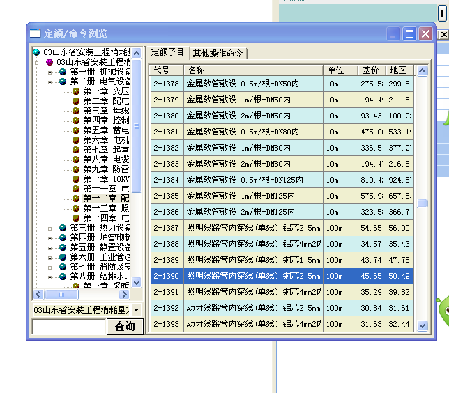

  • BYJ-3*2.5的電纜套什么定額,山東的!
    BYJ-3*2.5的電纜套什么定額,山東的! 詳細點!謝謝!
全部回答 (8) 首答僅用{{minutesHtml}}
    定額
    BYJ-3*2.5是電線,按三根計算,山東定額2-1390
    2015-09-02 17:11:23
  • BYJ-3*2.5不是電纜,而是導線,應該套“導線敷設”定額。
    2015-09-02 17:07:27
  • BYJ-3*2.5的電纜套控制電纜安裝定額,電纜頭也套控制電纜頭定額。
    2015-09-02 17:08:01
  • BYJ-3*2.5是銅芯線,不是電纜,區分照明和動力套定額。
    2015-09-02 21:52:59
  •       BYJ-3*2.5的電纜套10平方以內的銅芯電纜敷設定額子目,山東的!
    2015-09-02 17:08:00
  • 這是電線,不是電纜,是指一根穿線管里穿3根2.5mm2電線,套電線定額
    2015-09-02 17:28:51
  • BYJ-3*2.5套控制電纜安裝相應子目。
    2015-09-03 04:32:44
  • BYJ是銅芯交聯聚烯烴絕緣電線,不能套電纜定額,需要套電線定額,工程量按照計算長度乘以3即可
    2015-09-03 08:03:47
