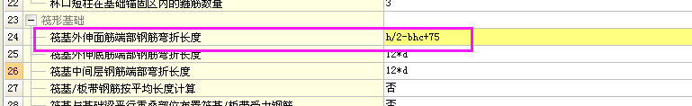

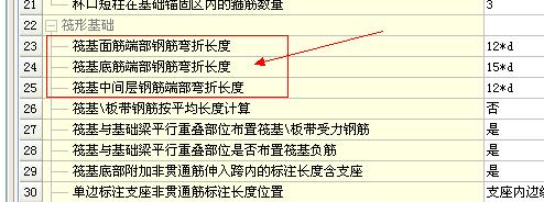

    03G計算規則怎么調呢----------------------可以這樣設置:
    2015-09-02 12:14:52
  • 軟件中有筏板封邊設置,你在這個設置中設置就行了。
    可以輸入多少d的,比如15*d、18*d,還可以直接輸入數字的。

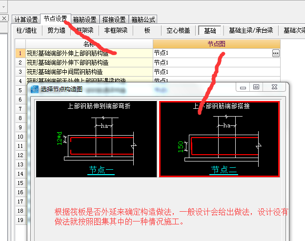

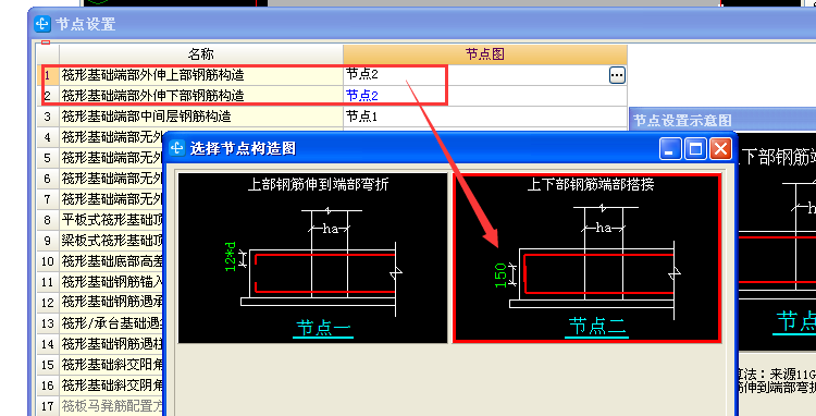

    2015-09-02 10:18:36
  • 在筏板節點設置中選擇筏板端部封邊做法,如圖:

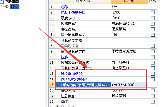

  • 你好:定義筏板構件中安設計輸入即可。
    2015-09-02 11:01:17
  • 如圖所示,可以在構件屬性中調整即可
