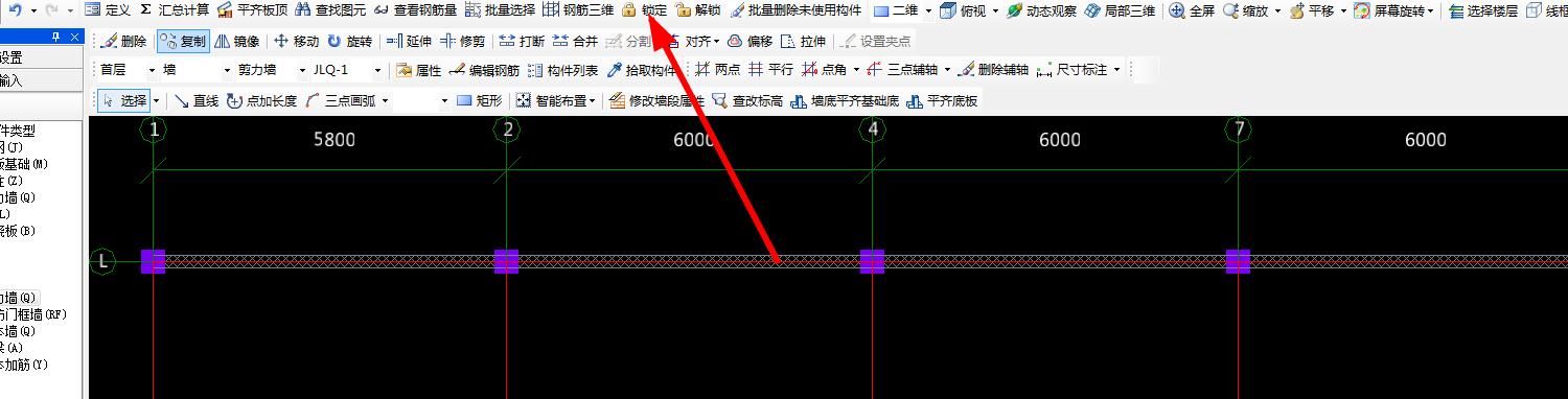

    在做審計的時候如何快速找到那些在鋼筋編輯中修改過公式的構件。
    編輯修改多的構件,需要鎖定才可以的
    這些鎖定的構件都是虛格的
    在鋼筋
    構件
    2015-08-31 11:00:31
  • 答:凡是修改過公式的構件,理應進行鎖定的,否則重新匯總時,自動回到沒有修改前的狀態。一但鎖定,側構件圖元虛顯。一眼就能看出了。
    2015-08-31 11:09:48
  • 軟件目前不會去掉啊,只能點開看,別人報審的時候根本沒有鎖定,鎖定不是一下子給你看出來了?上面的專家答非所問。
