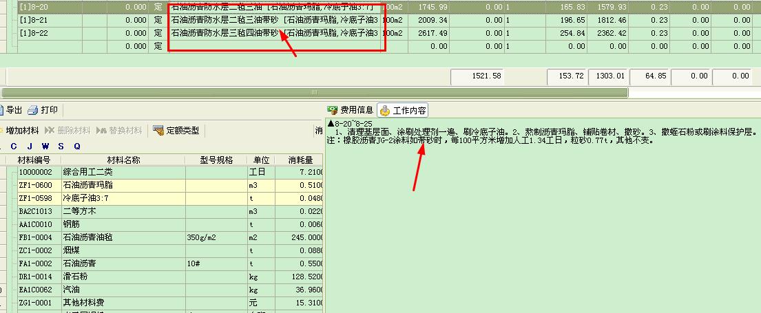

    想請教下,房屋修繕定額中鏟除防水層中兩種,一種鏟除卷材屋面防水層 帶砂保護層,另一種鏟除卷材屋面防水層 無砂保護層,這之間“砂”的含義是什么?是卷材防水上方的保護層嗎?(原圖紙設計卷材上方有20厚的水泥砂漿找平層)。還有就是鏟除也需要機具的吧,為什么定額只是人工呢?
           房屋修繕定額中鏟除防水層中兩種,一種鏟除卷材屋面防水層 帶砂保護層,另一種鏟除卷材屋面防水層 無砂保護層,這之間“砂”的含義是中粒砂抄熱后鋪撒在瀝青油氈上的,是卷材防水上方的保護層的,(原圖紙設計卷材上方有20厚的水泥砂漿找平層)。鏟除是不需要機具的,所以定額只是有人工的。

    建議對照相關防水情況及工作內容理解一下就明白了:
    修繕定額
    2015-08-30 12:30:46
  • 是區分帶不帶砂保護層的,定額中是按人工拆除考慮的,拆除方法都是綜合考慮的,不一定都與實際完全一致的,但一般不調整了,錢差不多就行了
