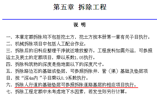

  • 清單描述拆除荷蘭磚并恢復(fù)人行道,那荷蘭磚下面基礎(chǔ)拆除必須做簽證并套價計取,因為拆除“荷蘭磚人行道”不包含其墊層。
    如下定額說明供你參考
    基礎(chǔ)拆除
    2015-09-02 11:18:03
