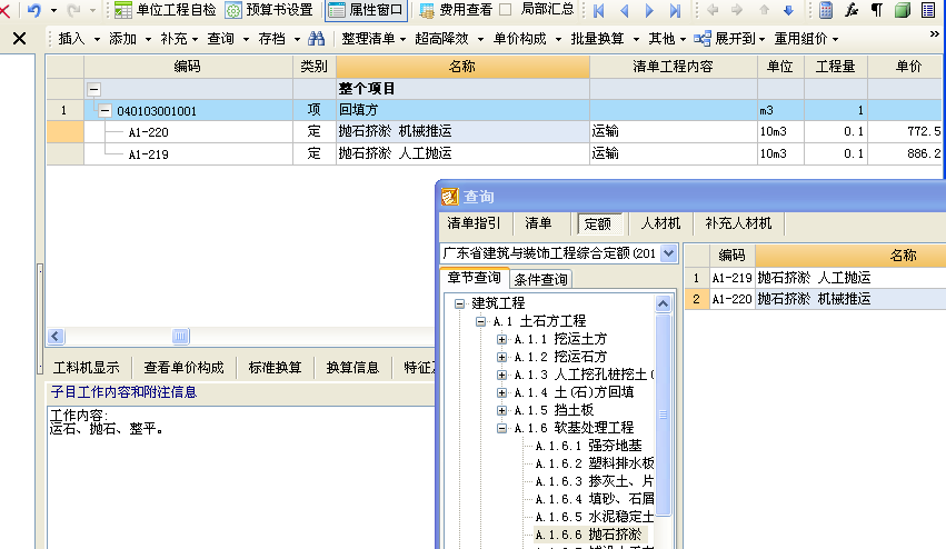

    請問“拋石擠淤”子目里的運石方距離多少米?(子目里有運石方的工作內容,但沒有明確運距。)

       定額內工程所需材料堆放點距建筑物(構筑物)近邊150-500米范圍內 不能就位堆放時而發生的搬運費,應該套取二次搬運費;場內150米內材料運輸 ,綜合在了定額基價的預算材料費內。
    就是說定額基價的預算材料費綜合了150米運輸。
    2015-08-27 11:09:26
  •          你好,定額里的運輸是指場內運輸,不含從買石地點到施工地點的運輸費用,一般這類情況都是按信息價執行,信息價里面包含材料的運費。
    2015-08-27 10:57:39
  • 拋石擠淤定額是沒有明確它運輸距離,但我理解石材應該是運輸到工作面的周邊,然后將石材人工或機械拋石入淤泥,工作說明中的運石應該是僅僅是施工范圍內的運輸。
    運距
    2015-08-27 22:07:31
  • 毛石,其材料單價是包括運費的,具體的價格就看施工單位在哪購買,是施工單位自己考慮的事。但就定額而言,其工作內容是“運石、拋石、整平。”,已含施工現場卸料的運費了。供參考
    2015-08-28 09:50:19
  • 這樣回答你這個問題,首先拋石擠淤這個子目是不需要考慮運輸里程的(因為定額中不從在換算定額,你想換算也換算不了)但是實際上你的原材料需要從料場或是堆場運輸到工作場地發生了運輸里程,那么就會發生成本的變化,至于這部分費用的增加就應該考慮到定額中所需的主材毛石中;其次要是你的轉運發生在場地內部的轉運,那么你就的看看你所發生該部分費用的實際情況,能否構成材料的二次運輸,還有你必須的弄清楚是否必須發生,要不就按照預算包干費給你處理了。
