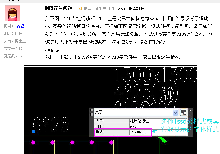

    如下圖:CAD內柱鋼筋6?25,但是實際字體特性為625,中間的?號沒有了將此CAD圖導入鋼筋算量軟件內,同樣如下圖顯示空格,沒法轉鋼筋級別號,請問如何處理???(我試過分解,但不是塊無法分解,也試過另存為變CAD98低版本,也試過用天正打開導出為t3版本,均無法處理,請各位指教)
    導入鋼筋算量
    另存為
    問題補充:我今早向設計要了字體,現在CAD軟件打開可以看到鋼筋級別,但導入鋼筋算量軟件內依據像第二圖一樣是空格,無法識別鋼筋級別。

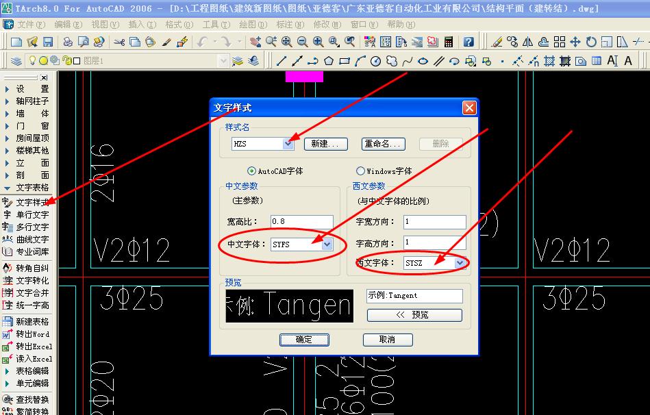

    答:修改樣式,把它中文字體與西文字改成下圖的。
    2015-08-24 10:57:55
  • 在CAD用替換其它文字保存后再導入試試看
    2015-08-24 10:52:01

  • 如下圖:CAD內柱鋼筋6?25,但是實際字體特性為625,中間的?號沒有了將此CAD圖導入鋼筋算量軟件內,同樣如下圖顯示空格,沒法轉鋼筋級別號,請問如何處理???(我試過分解,但不是塊無法分解,也試過另存為變CAD98低版本,也試過用天正打開導出為t3版本,均無法處理,請各位指教)
    問題補充:
    我剛才下載了下2458種字體放入CAD字軟件中,依據出現這種情況---------------------------字體樣式重新選擇符合的樣式。
