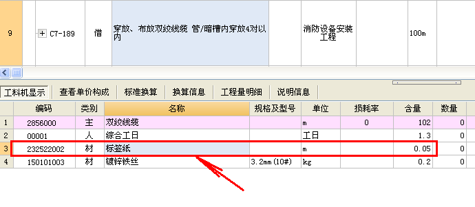

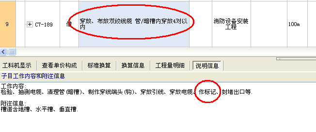

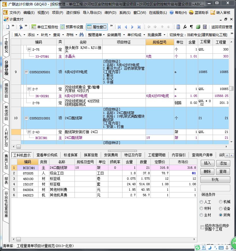

    弱電工程施工中,肯定需要給線(xiàn)纜做標(biāo)記,貼標(biāo)簽(用打號(hào)機(jī)打號(hào),貼號(hào)),這項(xiàng)工作包含在相應(yīng)的定額里了,該費(fèi)用包含在線(xiàn)纜敷設(shè)定額里了。
    消耗的便簽紙 打號(hào)紙是屬于輔材,定額已經(jīng)綜合考慮包含在定額里了,不需要再單獨(dú)考慮。
    如圖
