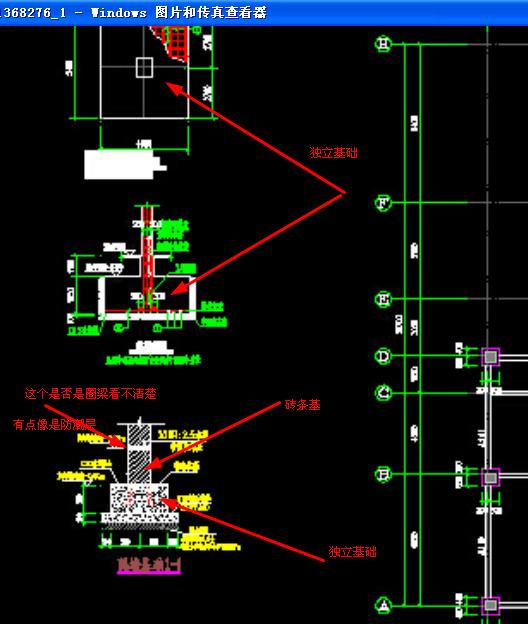

    第一次畫圖,這是個幼兒園的圖紙,沒有地下室,那這個基礎怎么畫啊,能說一說這個圖紙需要畫哪些構件嗎,最好把畫的順序說一下
    基礎層
    順序說
  • 鋼筋里面基礎層,從你上圖看有獨立基礎,混凝土條形基礎,磚條基,是否有地圈梁,你上圖太小看不清楚。

  • 答:先畫柱,利用柱的中心定位基礎,因為基礎中心與柱中心是重合的。然后畫面基礎承臺或獨立基礎,再畫基礎梁。然后畫基礎磚墻與圈梁。
    2015-08-17 11:46:47
  • 畫圖的順序一般都是,基礎,柱,梁(基礎梁),板,然后氣態構件。
