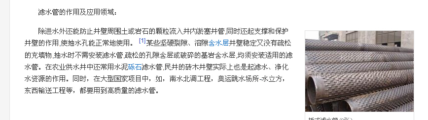

    濾水管的作用及應用領域:
    套哪個定額橋式濾水管除進水外還能防止井壁周圍土或巖石的顆粒流入井內淤塞井管,同時還起支撐和保護井壁的作用,使抽水孔能正常地使用。某些堅硬裂隙、溶隙含水層井壁穩(wěn)定又沒有疏松的充填物,抽水時不需安裝濾水管,疏松的孔隙含層或破碎的基巖含水層,均須安裝適用的濾水管。在農業(yè)供水井中還常用水泥礫石濾水管,民井的磚木井壁實際上也是起濾水、凈化水資源的作用。同時,在大型國家項目中,如,南水北調工程,奧運跳水場所-水立方,東西輸送工程等,都要用到高質量的濾水管。
