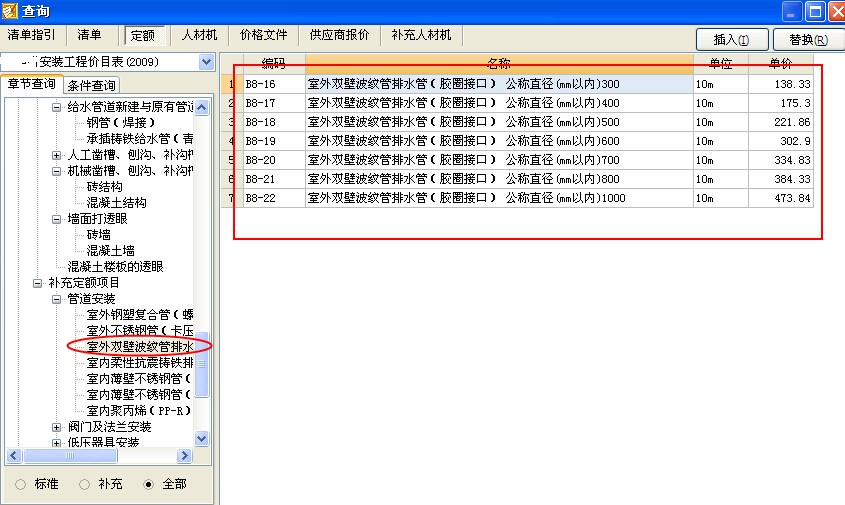

    北京市2001預(yù)算定額中只有鑄鐵管、鋼管,混凝土管、缸瓦管的管溝底部寬度表,而沒有HPDE雙壁玻紋管管溝底寬的數(shù)值,請問應(yīng)該按哪個(gè)寬度計(jì)算呢?
    問題補(bǔ)充:我問是挖土方計(jì)算時(shí)怎樣計(jì)算底寬?

    可套安裝定額中的補(bǔ)充定額

  • 可以參照同規(guī)格的鑄鐵管、鋼管,混凝土管、缸瓦管均可,或接近的規(guī)格
    只要HPDE雙壁玻紋管的規(guī)格與定額中要使用的規(guī)格最接近,就借用那個(gè)材質(zhì)的管材,無論什么材質(zhì),只要規(guī)格最接近就可以,沒有嚴(yán)格規(guī)定。
    2015-08-13 17:29:41
  • 雙臂波紋管有圖集,或參考廠家的安裝說明。實(shí)在不行參考土建的其他管道
