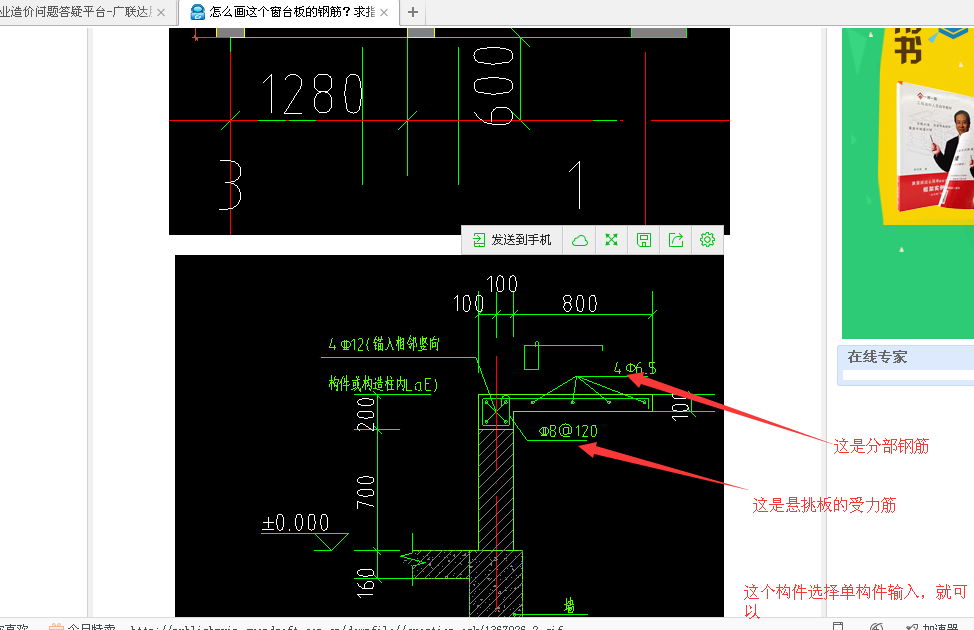

  • 怎么畫這個窗臺板的鋼筋?求指教
    板中的4A6.5怎么畫,是屬于什么鋼筋?然后還有C8@120的錨固應該怎么畫上去,

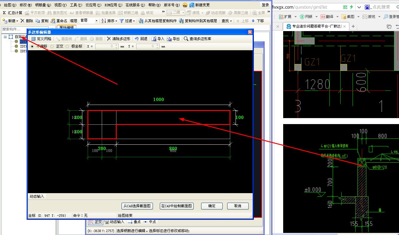

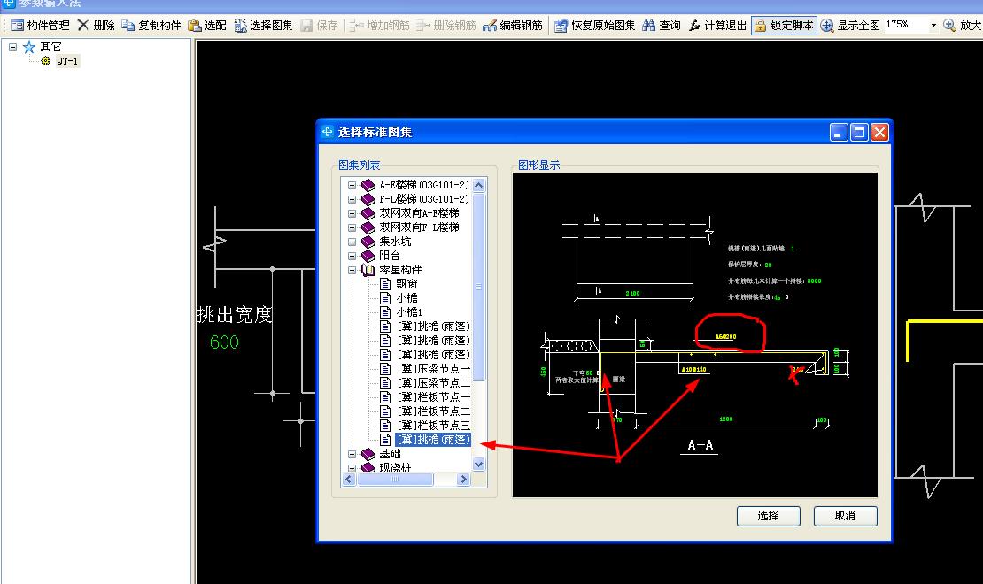

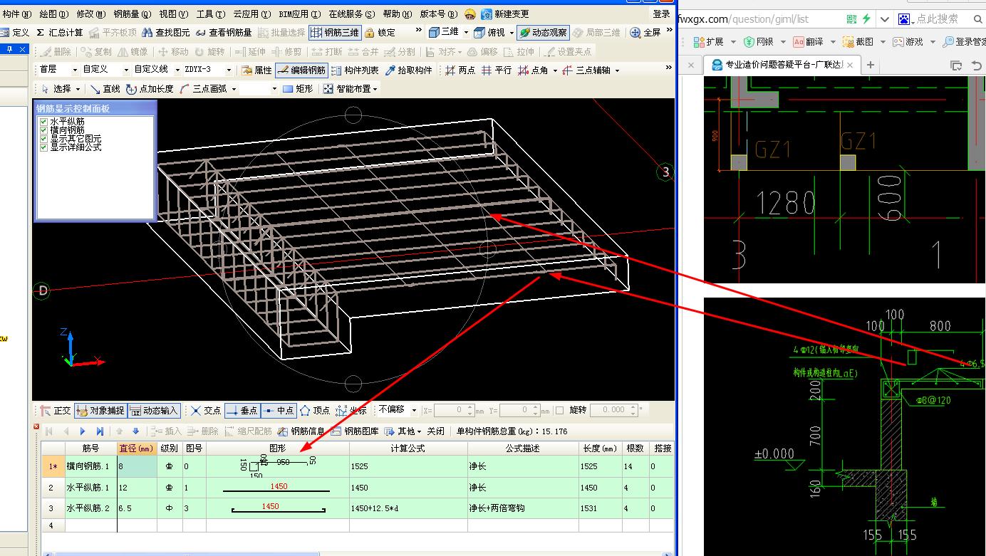

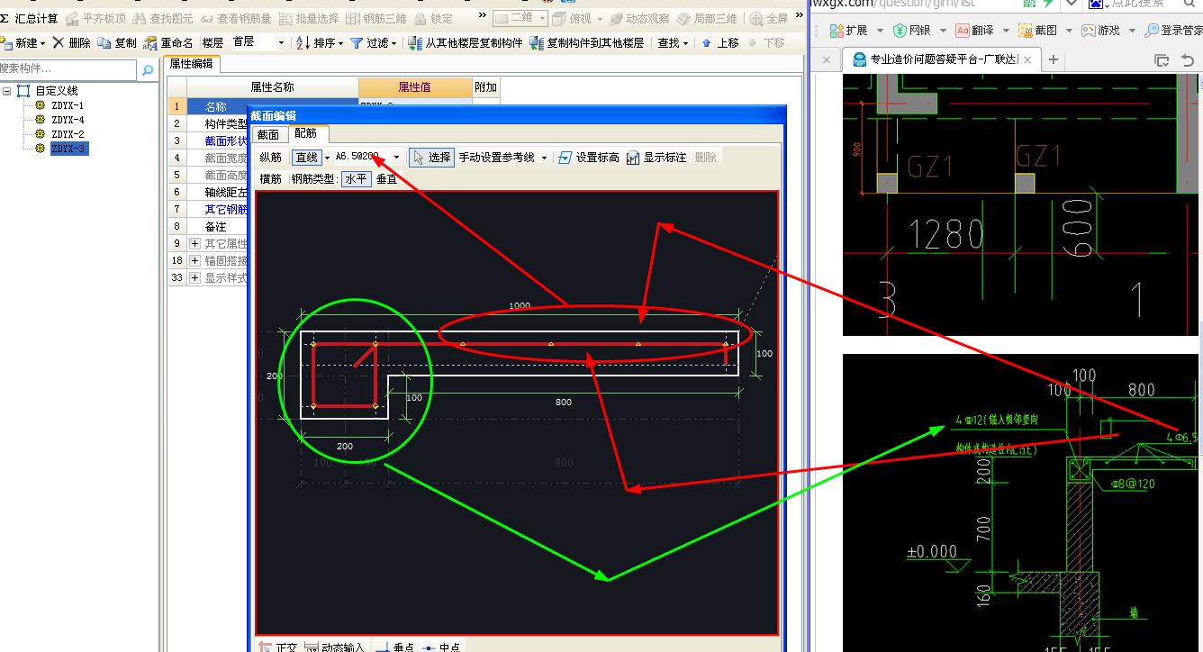

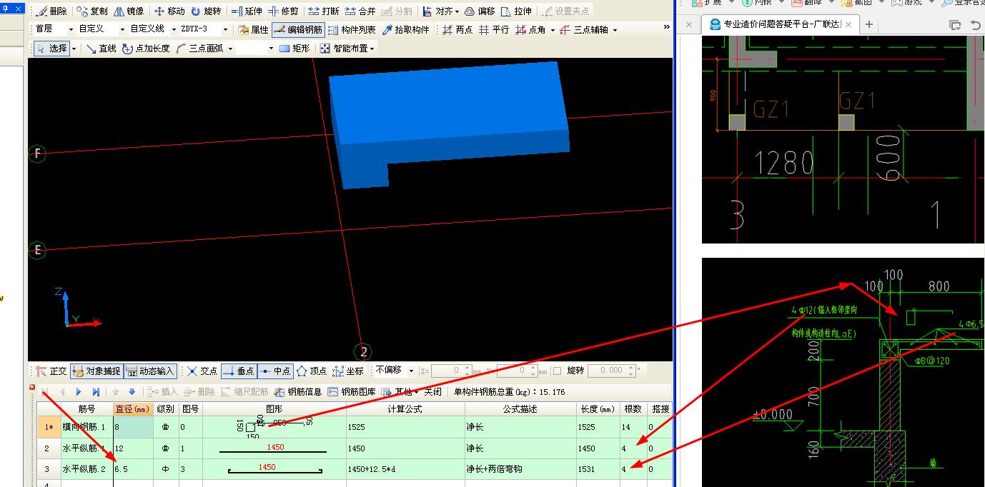

    答:一般是在單構件中計算的,不用畫圖的。如果你一定要畫,用自定義線。具體方法如下:

  • 可以參考一下這幾個圖片:
    錨
