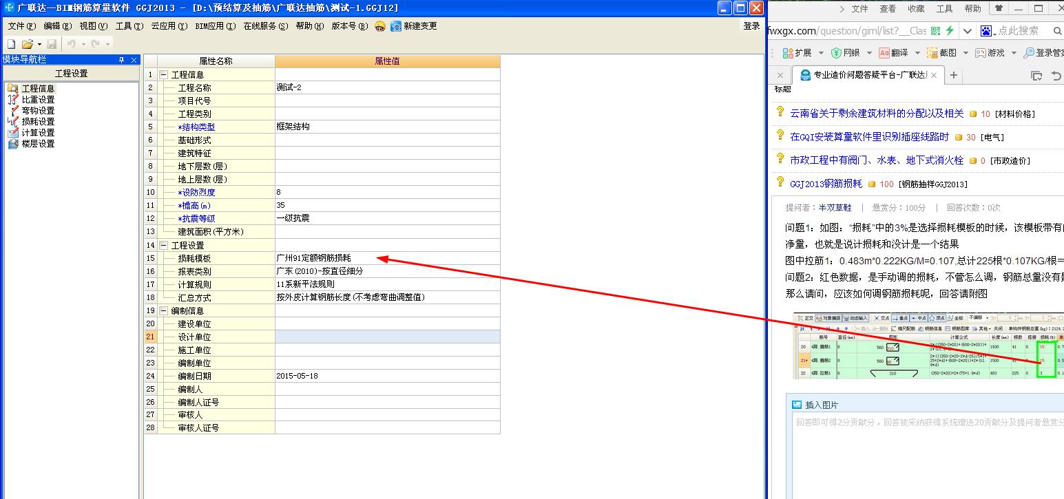

    問題1:如圖:“損耗”中的3%是選擇損耗模板的時候,該模板帶有的,然后雖然有3%的損耗,但鋼筋量還量凈量,也就是說計損耗和沒計是一個結果 圖中拉筋1:0.483m*0.222KG/M=0.107,總計225根*0.107KG/根=24.126,此工程量沒有包括損耗 問題2:紅色數據,是手動調的損耗,不管怎么調,鋼筋總量沒有影響 那么請問,應該如何調鋼筋損耗呢,回答請附圖

    答:不用在編輯鋼筋中調的,軟件會按照模板中的廣東3%計算的。是法定的,這一鋼筋量不是在工程量中體現,而是在報表中給出。

  • 2013鋼筋抽樣是不計損耗的,可以根據當地定額要求,增加損耗。

  • 一般鋼筋在結算過程中不考慮損耗,定額中已包括各種規格的損耗在內。

  • 對于廣東定額鋼筋的損耗是在子目中考慮,計算量是不能另外計算的。

  • 你好:看當地定額計算規則,一般不用計算損耗。
