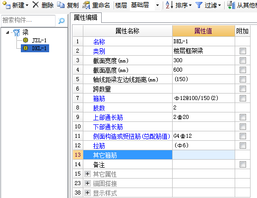

    梁下部鋼筋的G4C12屬于梁側面構造鋼筋,梁每側各2根,
    在梁側面鋼筋定義G4C12,側面構造筋拉筋是非加密箍筋間距的2倍,軟件會自動計算。

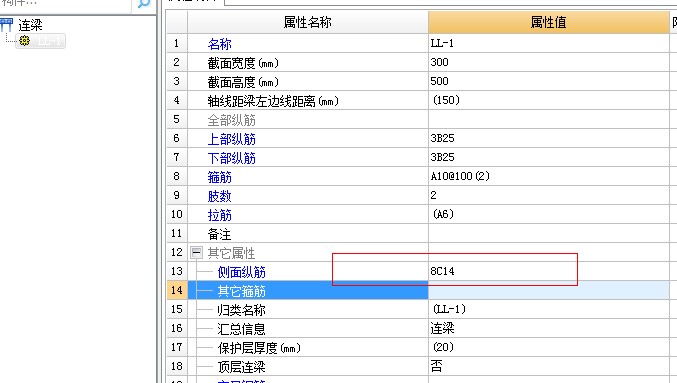

  • 你好,G4C12不是梁的下部鋼筋,是梁的側面構造鋼筋,G代表構造鋼筋,N代表梁的抗扭鋼筋都是在梁的側面,你在繪圖界面屬性編輯框里(側面鋼筋)輸入G4C12即可

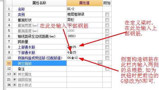

    梁下部鋼筋的G4C12是梁的側面構造鋼筋,在定義梁時的側面構造鋼筋欄中輸入,它一般是輸入梁兩側的總根數。一般多為構造鋼筋,你直接在側面構造鋼筋欄中輸入4C12后,軟件會自動加上G,如果是抗鈕鋼筋時,你可以把G修改為N即可。
