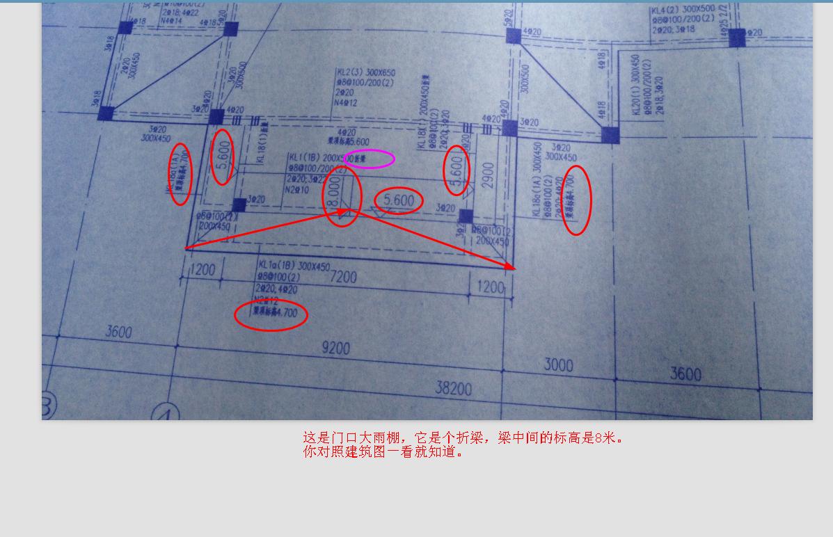

  • 鋼筋算量折梁的畫法?如圖。以及圖上的標高
    圖上標高5.6,8.0標高什么意思?4~5軸上是雨棚嗎? 圖為標高3.9米梁平法施工圖。還有梁上面的斜線是什么意思? 新人求解答。謝謝。
    折梁
    平法
    問題補充:畫梁要一層一層畫嗎?標高-0.1是不是要畫在基礎層?還有頂層的WKL梁怎么畫?
    畫梁要一層一層畫嗎?【先畫好一層,如果是同樣的梁可以復制到上一層。不一樣的肯定要一層一層畫。】標高-0.1是不是要畫在基礎層?【是的】還有頂層的WKL梁怎么畫?【與樓層梁一樣,定義當梁
    布置】
