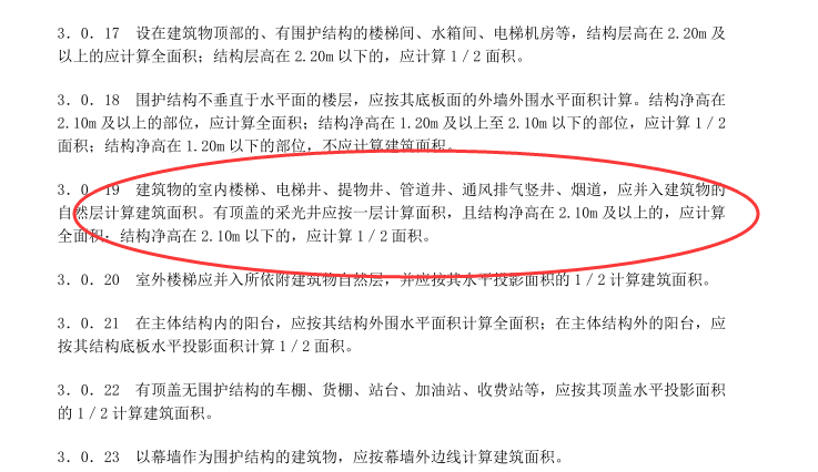

    1、這種小陽臺要算建筑面積嗎?怎樣知道是否是裝飾陽臺呢 2、這種煙道要算建筑面積嗎?
    深圳定額
    定額
  • 建筑面積的計算規則,是全國統一的,對于陽臺也是按投影面積的1/2計算建筑面積,煙道它是并入相應自然樓層計算。內煙囪就是要建筑物的內部位置。
    對于依附在處墻上的煙道,就不能計算了。
    2015-08-07 20:33:36
  • 1、這種小陽臺要算建筑面積嗎?怎樣知道是否是裝飾陽臺呢 2、這種煙道要算建筑面積嗎?
    1.這種小陽臺要計算建筑面積的。
    2.這種煙道不計算建筑面積。
