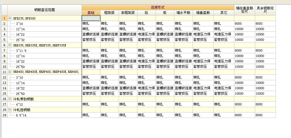

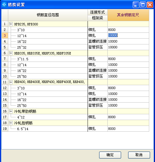

  • 接頭個數
    各個構件的接頭形式及不同部位的鋼筋定尺在計算設置--搭接設置處都能一一修改,你可以根據結構說明及當地宣貫材料進行精確修改

  • 廣聯達鋼筋算量軟件,鋼筋接頭是怎么算的
    1、柱筋按層計算搭接,
    2、梁筋按下表可調整
    通長
    2015-08-05 17:58:25
