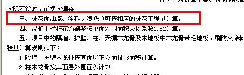

  • 前輩們,請教一下 一般是先吊棚在刷墻面乳膠漆嗎?墻面乳膠漆一般算至棚低嗎
    None
    一般是先吊棚再刷墻面乳膠漆的;
    墻面乳膠漆工程量 一般的是依據墻面抹灰工程量的:
    墻面
    2015-08-01 17:28:52
  • 必須是先吊頂后刷乳膠漆,咱們一般是這樣算就是算到吊頂,因為實際刷到這里。但是涂料定額是執行抹灰規則, 3.天棚有吊頂者,內墻抹灰高度算至吊頂下表面另加10cm計算。
    2015-08-01 19:18:08
    ——:是的,乳膠漆的面層,是最后一道工序的
    墻面乳膠漆一般算至棚低嗎
    ——:是的,是到天棚底的
