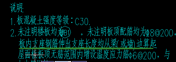

  • 山東這邊 圖紙上標(biāo)注的那個(gè)板負(fù)筋尺寸 是從梁中算還是從梁邊?
我來(lái)答 收藏  舉報(bào)
            山東這邊 圖紙上標(biāo)注的那個(gè)板負(fù)筋尺寸 一般不是從梁中算,還是從梁邊計(jì)算的,具體要看施工圖紙的說(shuō)明或標(biāo)注。
    2015-07-31 17:10:35
    不同的圖紙標(biāo)注不同,你需要看平面圖的標(biāo)注尺寸的位置
    2015-07-31 17:00:33
  • 你好:這個(gè)要按照?qǐng)D紙的要求進(jìn)行定義,沒(méi)有統(tǒng)一的做法。注意看一下板圖的說(shuō)明或者結(jié)構(gòu)總說(shuō)明。
    板負(fù)筋
    2015-07-31 17:00:49
