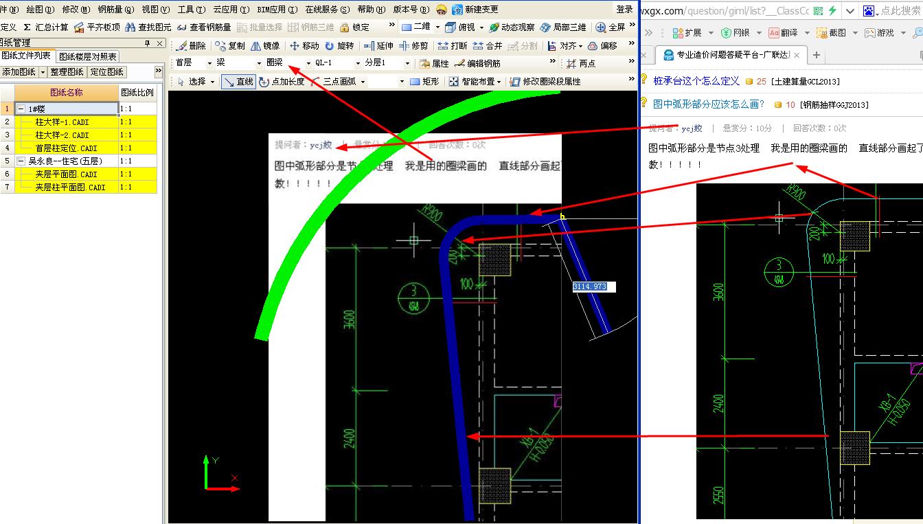

    圖中弧形部分是節(jié)點(diǎn)3處理 我是用的圈梁畫的 直線部分畫起了 但是弧形部分不知道該怎么辦了 求指教!!!!!

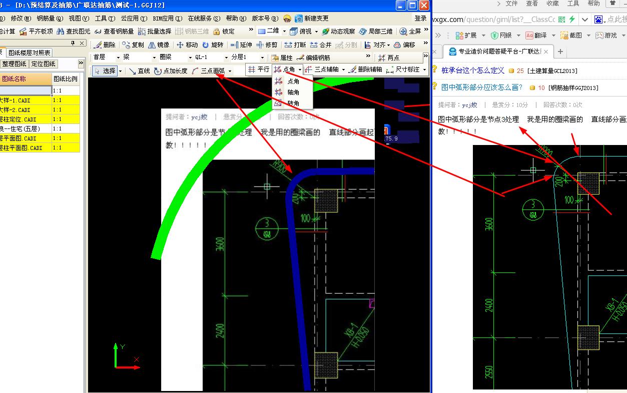

    問題補(bǔ)充:我用三點(diǎn)畫弧畫 它顯示的是繪制的線不合法

    你好:這里用板定義就可以處理了。定義好板的厚度后,用直線、三點(diǎn)畫弧的方法畫出圖紙要求的范圍。然后定義底筋和面筋,面筋后邊的錨固長度要修改一下,是彎折長度為LA.

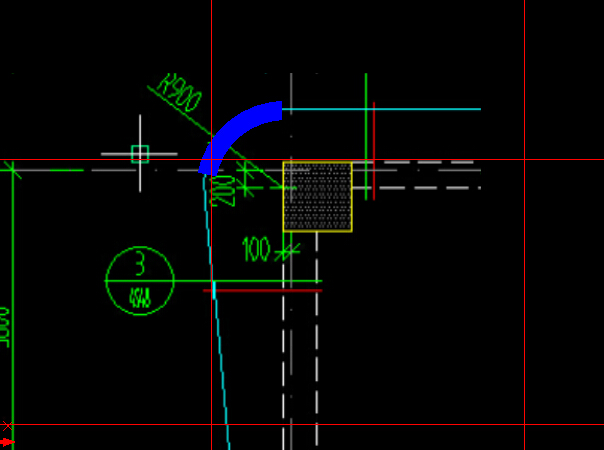

    用三點(diǎn)畫弧,要在直線的兩個(gè)直線端點(diǎn)點(diǎn),在點(diǎn)弧線中點(diǎn)就好,你在試試。我這是用三點(diǎn)畫弧畫的。
    答:那里會(huì)不合法呢?你在直線與弧線中加輔軸,在弧中點(diǎn)加角軸。分段畫。
