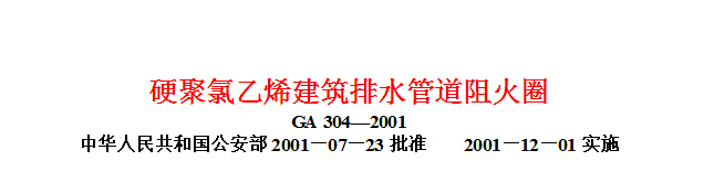

    一般是7層以上的建筑,排水管才必須安裝阻火圈的。
    阻火圈

    根據我國住建部GB 50242-2002《建筑給水排水及采暖工程施工質量驗收規范》中室內排水系統安裝第5.2.4條:高層建筑中明設排水塑料管道應按設計要求設置阻火圈或防火套管。
    根據我國住建部 CJJ/T29-2010《建筑排水塑料管道工程技術規程》(2011年10月1日實施)中第4.1.3條,敷設在高層建筑室內的塑料排水管道當管徑大于等于110mm時,應在下列位置設置阻火圈:
    1、明敷立管穿越樓層的貫穿部位。
    2、橫管穿越防火分區的隔墻和防火墻的兩側。
    3、橫管穿越管道井井壁或管窿圍護墻體的貫穿部位外側。
    并在第5.1.17條中說明:阻火圈的安裝應符合產品要求,安裝時應緊貼樓板底面或墻體,并應采用膨脹螺栓固定。
