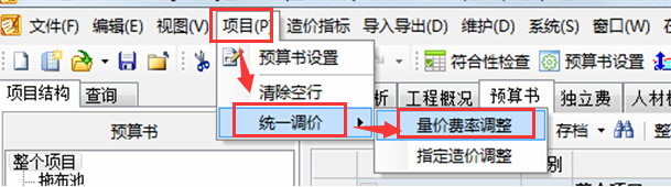

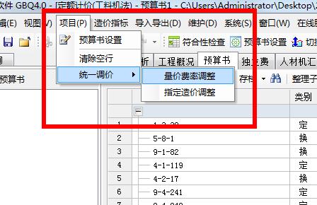

  • 一般可以集中調(diào)整,不可以集中還原,集中還原的前提是對方每條定額子目中的含量乘的系數(shù)一致且能計算出對方修改的系數(shù)

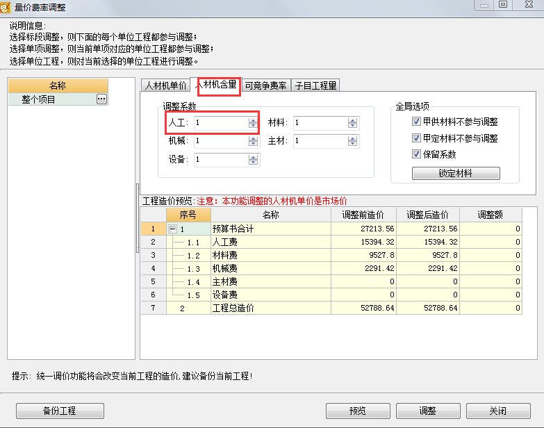

    人工含量集中調(diào)整可按照下圖操作
    人工含量
    含量系數(shù)
    2015-07-29 11:03:30

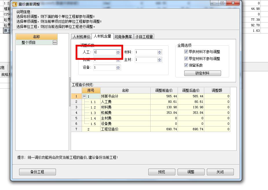

  • 調(diào)整完的系數(shù)就不是1了
    您重新設(shè)置為1,就恢復(fù)了
