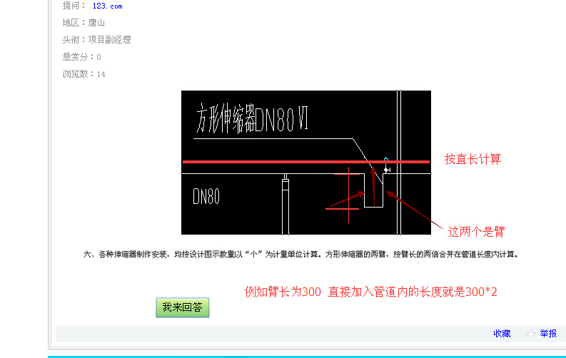

  • 關于方形伸縮器的計算,這個是什么意思呢?具體怎么算,謝謝詳細些最好

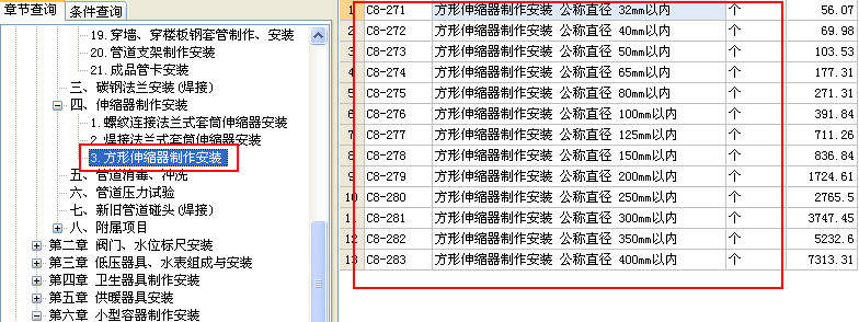

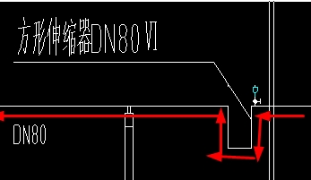

    因為方形伸縮器就是用管道煨制而成的,所以兩臂管道并入管道工程量計算,方形伸縮器僅按個計算制作費用的計算【不考慮主材費】。

  • 這種方形伸縮器 一般是按照管道長度計算的;

  • 這就是方形伸縮補償器。不用單獨計算,只要將管道延曲折方向計算出總長度就可以套管道安裝子目計算了。
