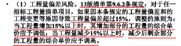

  • 綜合單價(jià)包干是指固定綜合單價(jià)即無論什么情況下綜合單價(jià)不變,決算時(shí)按實(shí)際工程量乘以綜合單價(jià)計(jì)算;
    綜合總價(jià)包干是指固定綜合總價(jià)即無論什么情況下工程綜合總價(jià)不變,也就是投標(biāo)范圍內(nèi)的工程總價(jià)固定不變。
    13清單計(jì)價(jià)規(guī)范9.6.2條款規(guī)定:如果尺寸變化引起工程量浮動(dòng)在15%以上時(shí)需要調(diào)整綜合單價(jià),浮動(dòng)在15%以內(nèi)時(shí)不做調(diào)整。
