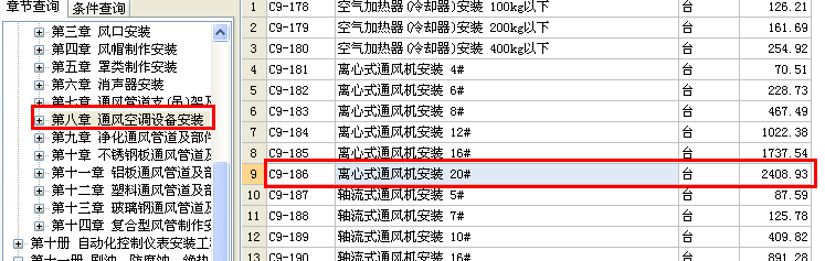

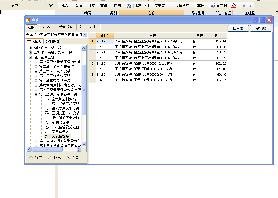

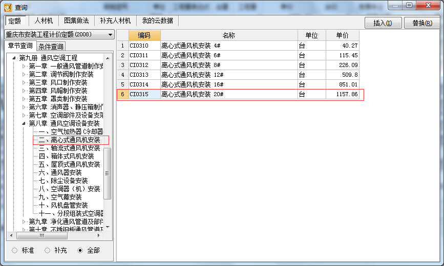

  • 消防通風柜式離心風機箱HTFC(DT)-Ⅲ-No.18"S1 消防通風柜式離心風機箱HTFC(DT)-Ⅲ-No.25"S1 請問這2種型號的也是 CA0813 風機安裝 離心式通風機 20# 這條定額嗎? 他們的單價大概是多少,能告訴我嗎?(風機套項是按規格流量來選的,離心風機箱HTFC(DT)-Ⅲ-No.18套第九冊離心式風機安裝20#,柜式離心風機箱HTFC(DT)-Ⅲ-No.25也套第九冊離心式風機安裝20#但可以適當增加點系數

  • 消防通風柜式離心風機型號HTFC(DT)-Ⅲ-No.20" 箱應該套“離心式風機 安裝 20#”定額及清單。
