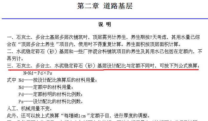

    還有一個 鋼渣粉煤灰石灰基層 這個可以套“石灰、粉煤灰、碎石基層”定額,然后把碎石按鋼渣調差,配比與定額不同時可以按說明中的公式換算。
