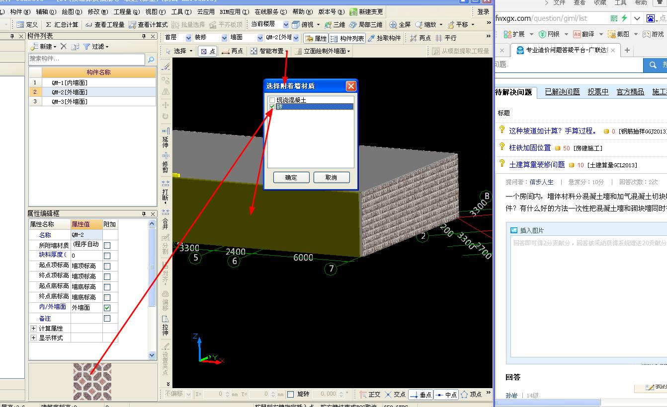

    一個(gè)房間內(nèi),墻體材料分混凝土墻和加氣混凝土切塊墻,抹灰做法不同,在布置墻面時(shí)能否在房間內(nèi)依附構(gòu)件?有什么好的方法一次性把混凝土墻和砌塊墻同時(shí)布置好?

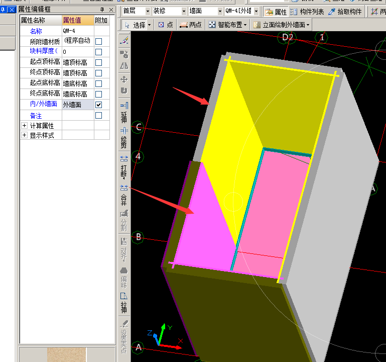

  • 一個(gè)房間內(nèi),墻體材料分混凝土墻和加氣混凝土切塊墻,抹灰做法不同,在布置墻面時(shí)能否在房間內(nèi)依附構(gòu)件?
    --------用依附構(gòu)件的方法依附墻面即可。
    2、有什么好的方法一次性把混凝土墻和砌塊墻同時(shí)布置好?

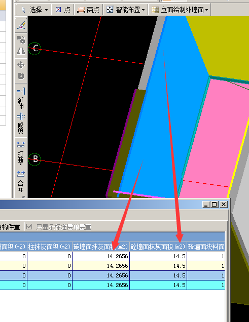

    你好:用房間布置,依附好墻面后,匯總計(jì)算,在墻面構(gòu)件的工程量里面有磚墻面抹灰面積和砼墻面抹灰面積,套用做法,選擇不同的工程量代碼即可。

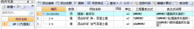

    一個(gè)房間內(nèi),墻體材料分混凝土墻和加氣混凝土切塊墻,抹灰做法不同,在布置墻面時(shí)能否在房間內(nèi)依附構(gòu)件?有什么好的方法一次性把混凝土墻和砌塊墻同時(shí)布置好?軟件是可以直接區(qū)分混凝土墻和加氣混凝土切塊墻抹灰的,定義墻面,分別套不同子目,選擇相應(yīng)工程量代碼即可。
    2015-07-17 08:13:46

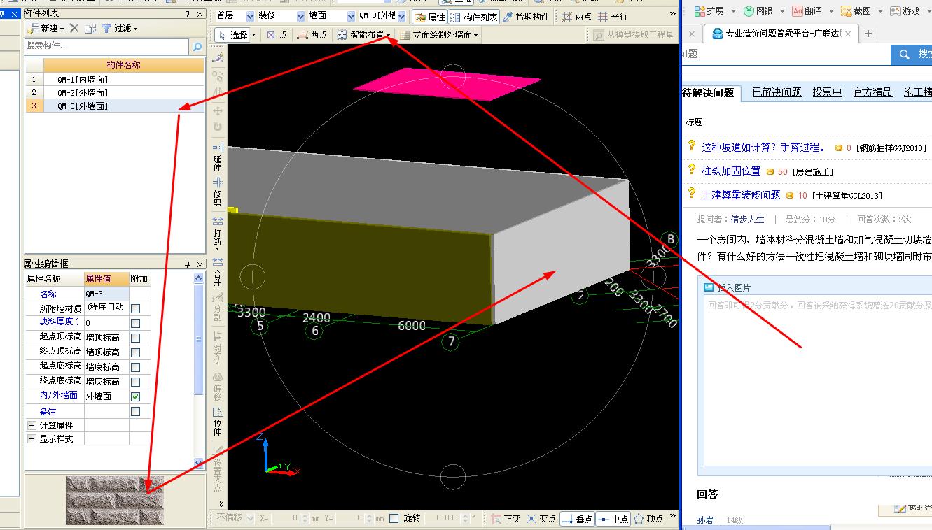

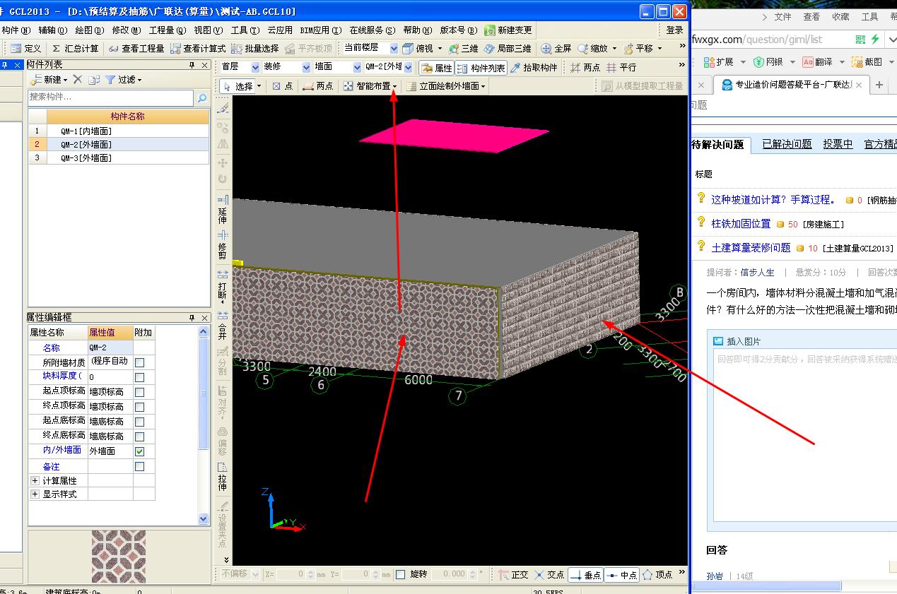

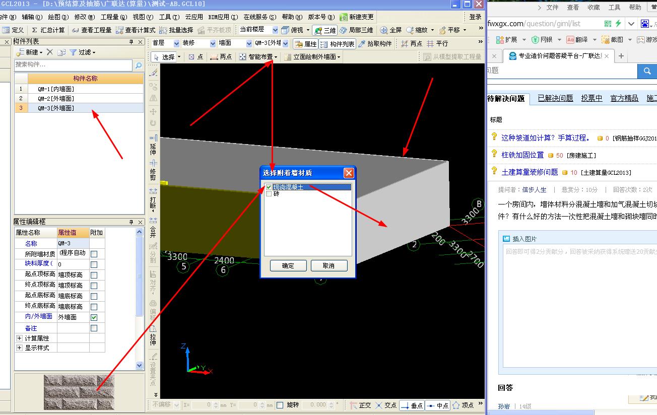

  • 一個(gè)房間內(nèi),墻體材料分混凝土墻和加氣混凝土切塊墻,抹灰做法不同,在布置墻面時(shí)能否在房間內(nèi)依附構(gòu)件?有什么好的方法一次性把混凝土墻和砌塊墻同時(shí)布置好?
    答:用智能布置中的按材質(zhì)的方法即可。方法如下:
