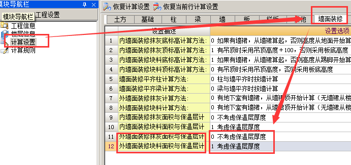

    外墻:250厚陶粒空心磚及50厚聚苯顆粒保溫復(fù)合墻體 這個聚苯顆粒保溫的在保溫墻里建立還是在保溫層里建立構(gòu)件,套那個定額《湖北13定額》 為什么計算外外墻外面的大理石墻面塊料沒有考慮到保溫層的厚度
  • 外墻:250厚陶粒空心磚及50厚聚苯顆粒保溫復(fù)合墻體這個聚苯顆粒保溫的在保溫墻里建立還是在保溫層里建立構(gòu)件,套那個定額《湖北13定額》為什么計算外外墻外面的大理石墻面塊料沒有考慮到保溫層的厚度
    你好:
    1、保溫顆粒用保溫層來定義。保溫墻是兩層墻中間夾著保溫層,一般是在東北地區(qū)使用。
    2、快料是否包含保溫層,這個要在計算設(shè)置中設(shè)置一下,你看下你的計算設(shè)置吧。

  • 磚墻和聚苯顆粒保溫復(fù)合墻  這個聚苯顆粒保溫的在保溫墻里建立還是在保溫層里建立構(gòu)件都可以, 計算 外墻外面的大理石墻面塊料沒有考慮到保溫層的厚度是不爭取的,大理石墻面塊料應(yīng)該按照實際鋪貼的面積計算;
