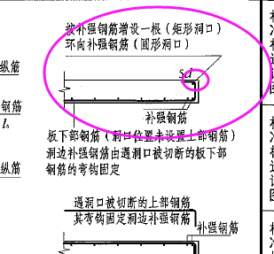

  • 11g101-1第102頁右上角最上面的那個單層筋圖中按補強鋼筋增設一根(柜型洞口)
    是說的每邊補一根共4根嗎?那長度怎么確定?和下層XY向加強縱筋長度一樣嗎?
    縱筋長度
    你好:是矩形洞口時在每邊板面部加一根加強筋,長度按洞口加兩個錨固,不是通長的。屬于構造要求,板面沒有上層筋時的做法。
    是圓形洞口時加環形的一根加強筋,端部搭接就可以了。

  • 是每邊補一根板底筋共4根,長度是下層XY向底筋長度加彎鉤長度。用來固定洞口加強筋。
