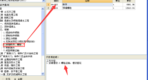

  • 你好,你可以看工作內容,是不包括制作的,只包含安裝。

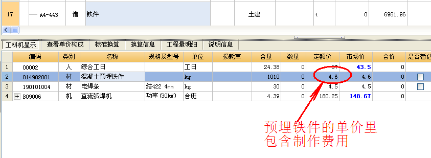

  • 2011山西建筑工程預算定額中A4-443鐵件定額子目的鐵件工作內容是:安裝埋設。鐵件是按成品鐵件計入直接費的,已經包含預埋件的制作工序。

  • 一般預埋鐵件不包含制作,按成品進入直接費,但是也是需要在補充一個主材在里面,但是你那個定額基價這么高,好像已經包含了。或者里面含有成品預埋鐵件了
