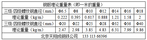

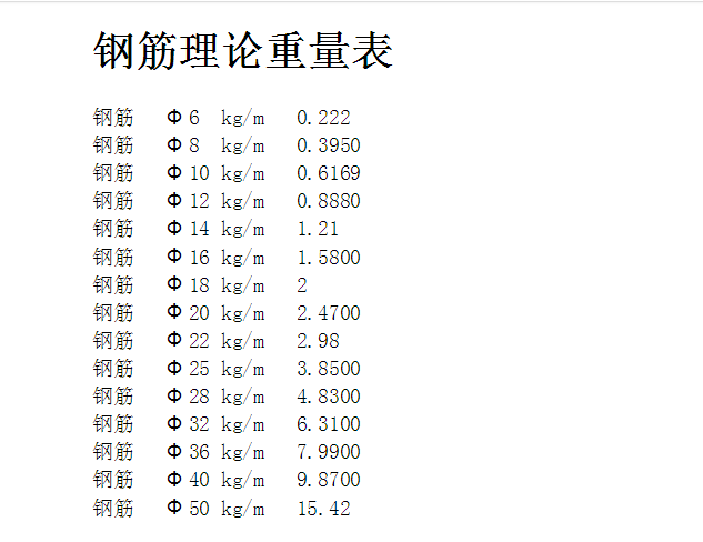

  • 鋼筋理論重量表誰可以提供我一份
    鋼筋理論重量表誰可以提供我一份,或者告訴我怎么計算也行。

    很簡單,計算公式:直徑*直徑*0.00617
    如果你記憶力好,我還可以給你每個規格的米重,你直接拿來用就可以。

  • 鋼筋直徑(mm)的平方乘以0.00617乘以長度L
      0.617是圓10鋼筋每米重量。鋼筋重量與直徑(半徑)的平方成正比。
      G/m=0.617*D*D/100
      每米的重量(Kg)=鋼筋的直徑(mm)×鋼筋的直徑(mm)×0.00617
      其實記住建設工程常用的鋼筋重量也很簡單φ6=0.222 Kg φ6.5=0.26kg φ8=0.395kg φ10=0.617kg φ12=0.888kg Φ14=1.21kg Φ16=1.58kg Φ18=2.0kgΦ20=2.47kgΦ22=2.98kgΦ25=3.85kgΦ28=4.837kg............
      Φ12(含12)以下和Φ28(含28)的鋼筋一般小數點后取三位數,Φ14至Φ25鋼筋一般小數點后取二位數
      Φ6=0.222Kg
    Φ6.5=0.26kg
    Φ8=0.395Kg
      Φ10=0.617Kg
      Φ12=0.888Kg
      Φ14=1.21Kg
      Φ16=1.58Kg
      Φ18=2Kg
      Φ20=2.47Kg
      Φ22=2.98Kg
      Φ25=3.86Kg重量
