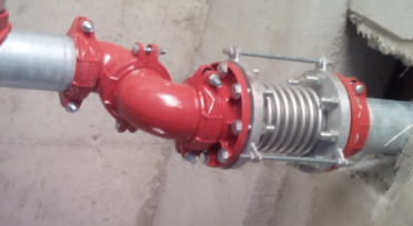

  • 關于消防管道穿墻套的問題(不是穿樓板,也不是穿地下室),還有個金屬波紋管的安裝問題?
    如圖所示。DN65的消防栓管道穿墻的時候是否考慮記取套管呢?套管制作規范不是說穿出墻體20公分還是多少哦,這面墻的厚度夠么?還有個問題 DN150的金屬波紋管的斷面是法蘭的,鍍鋅鋼管怎么連接的,用溝槽法蘭+卡箍 還是怎么做的,想蝶閥 閘閥一樣安裝?重點是套管問題
    記取
    按規范是預留套管,但是實際施工有難度,所以基本不設置
    還有個問題 DN150的金屬波紋管的斷面是法蘭的,鍍鋅鋼管怎么連接的,用溝槽法蘭+卡箍 還是怎么做的,想蝶閥 閘閥一樣安裝?也使用法蘭
    溝槽法蘭

  • 1、DN65的消防栓管道穿墻的時候要考慮記取套管,套管制作規范不是說每邊超出墻體20公分【考慮抹灰厚度】,套管長度=墻厚度+2*20考慮的。
    2、還有個問題 DN150的金屬波紋管的斷面是法蘭的,如果鍍鋅鋼管是采用溝槽連接,就用溝槽法蘭+卡箍連接。如果管道采用法蘭連接,就用法蘭連接。

  • 你好:一般不用計算套管。連接方式看具體設計。
