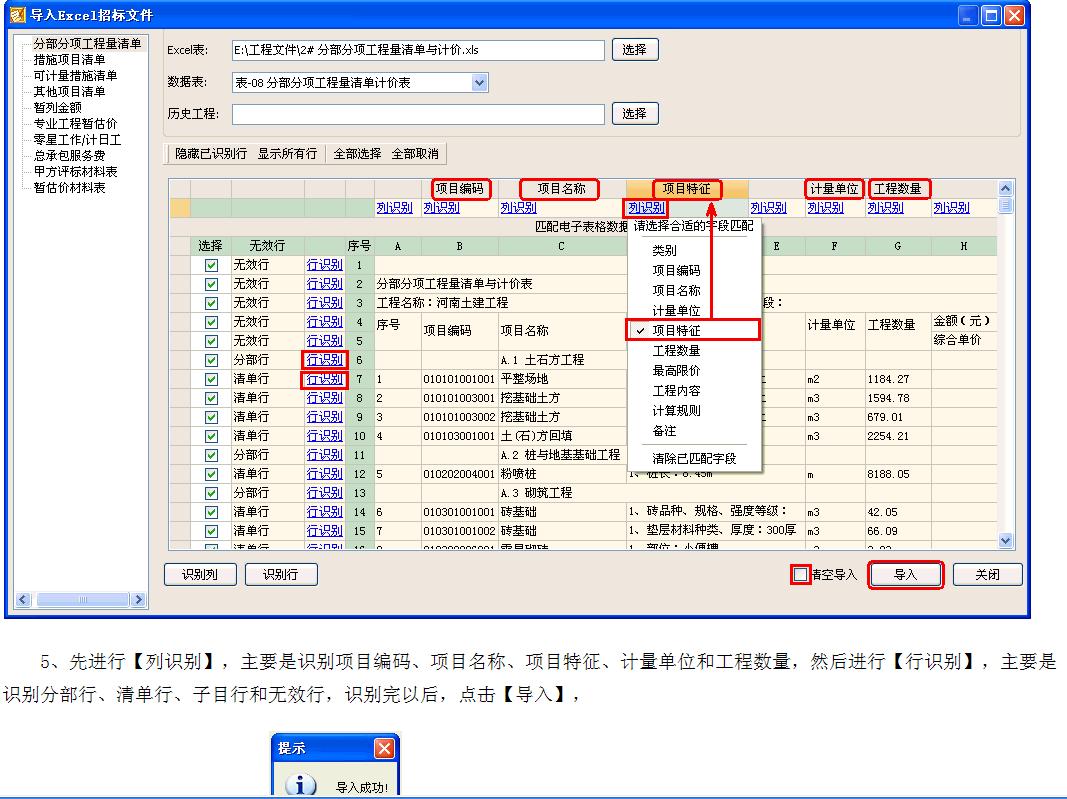

    答:符合下圖的格式,才可以導(dǎo)入到廣聯(lián)達GBQ4中。
