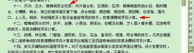

    請問圖中樣式的陽臺欄板,欄板保溫套外墻保溫定額還是換算為腰線保溫,內(nèi)側(cè)抹灰是墻面抹灰定額還是腰線抹灰
    外墻保溫
    陽臺欄板內(nèi)側(cè)抹灰是墻面應(yīng)該按腰線抹灰子目的:
    看一下定額規(guī)定

  • 按照計算規(guī)則來說這樣的欄板應(yīng)該是按普通腰線計算的,但是現(xiàn)在很多陽臺都是封閉陽臺,沒有這樣的壓頂,和墻沒有任何區(qū)別,所以實(shí)際沒有人按普通腰線計算,都是按照外墻面和內(nèi)墻面來計算的
    2015-07-10 16:18:35
  • 請問圖中樣式的陽臺欄板,欄板保溫套外墻保溫定額還是換算為腰線保溫,--------套外墻保溫定額,壓頂是不保溫的
    內(nèi)側(cè)抹灰是墻面抹灰定額還是腰線抹灰---------是套墻面抹灰定額,壓頂部分套腰線抹灰包括外側(cè)
    2015-07-10 15:51:07
  • 我個人認(rèn)為,這個欄板保溫套外墻保溫定額比較合適。內(nèi)側(cè)抹灰套內(nèi)墻面抹灰定額子目較合適。
