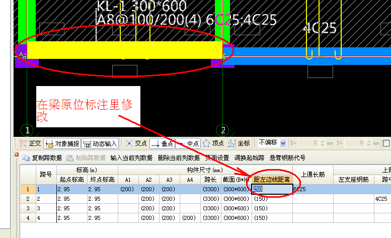

    同一根梁,不同跨數不在同一軸線上如何處理?而且偏差大于梁寬度,什么處理?
    跨數
    如果偏移大于梁寬度
    那實際施工中鋼筋肯定是不會貫通的(只會錨固進柱子里面)
    這時候你就把梁打斷
    分成兩條梁來處理了
    2015-07-10 13:47:15
  • 如果是偏差大于梁寬度這種情況,只能是分段繪制這兩部分梁。不能按集中標注的跨數定義。分別繪制各自進行原位標注。
    2015-07-10 13:47:35
  • 如圖
    梁寬
    2015-07-10 13:47:46
