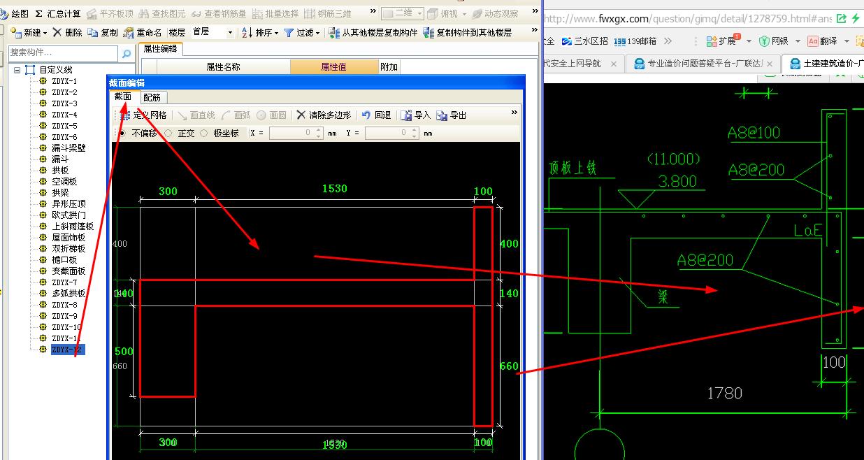

  • 梁插筋在軟件中怎么操作?
    下圖的梁插筋在算量軟件中要怎么操作?

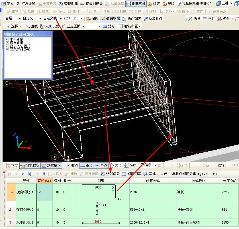

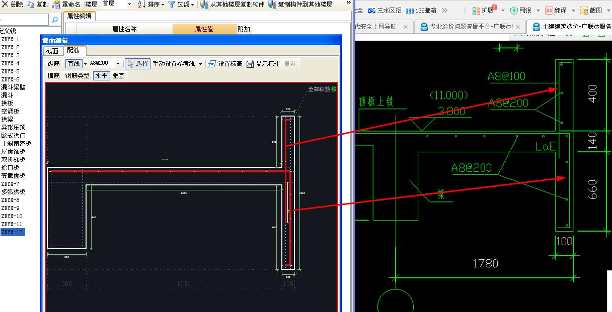

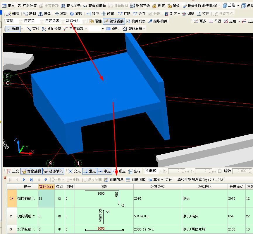

    答:這樣復雜的節點,最好是用自定義畫出計算鋼筋量,方法如下:
    插筋
