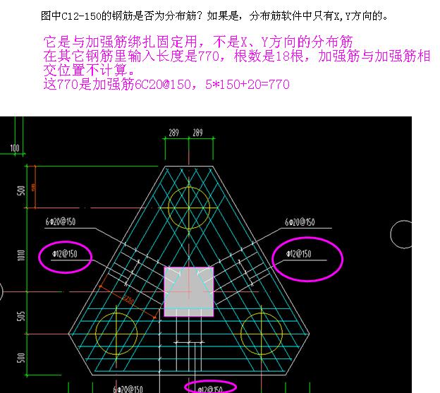

  • 如圖所示三樁承臺鋼筋分布筋怎么設置
    圖中C12-150的鋼筋是否為分布筋?如果是,分布筋軟件中只有X,Y方向的。
    樁
    答:這分布筋在其它鋼筋中輸入。方法如下:
    Y方向
