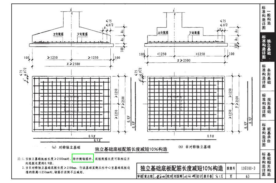

    1、圓形框架柱的箍筋是否采用焊接連接?2、圓形框架柱的模板采用什么模板?用什么木模板支撐或加固?3圖中的框架柱基礎鋼筋為幾層雙向鋼筋?
    答:一、箍筋是否焊接看設計說明要求。有的設計寫明電焊的,有的設計寫明是搭接35D的,圖集也說按設計要求的。二、圓柱模板可用竹模板,木模板,鋼模板,沒有硬性要求,按施工企業的具體情況而定。一般在施工組織設計方案中給出。三、圖中為單層雙向,隔一布一,即一根總長度,第二根90%長度,,,,錯開排布,結束那一根,總長。看下圖更清楚了。
