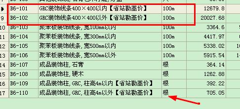

    請問別墅的GRC線條怎么算?看圖的時候除了看大樣圖,還要看哪些圖?
    別墅的GRC線條分不同規格和材質計算延長米,計算時不僅要看大樣圖,還要結合平面圖尺寸和立面圖標高計算工程量。

    一般是按規格型號 分別計算延長米等工程量,分別套取相應子目完成的:
    大樣圖

  • 按長度以延長米計算

  • 當然是再看立面圖了。
