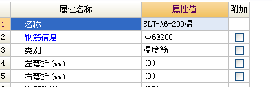

  • 你好:溫度筋軟件里在受力筋里定義,定義時 類別選擇為溫度筋。布置按單板x、y向布。放射筋直接在單構件里輸入規格、長度、根數。溫度筋布置后看起來是通長的計算后三維不是通長計算的。

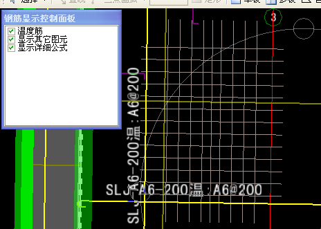

  • 放射筋,單構件看圖一。溫度筋看圖二
